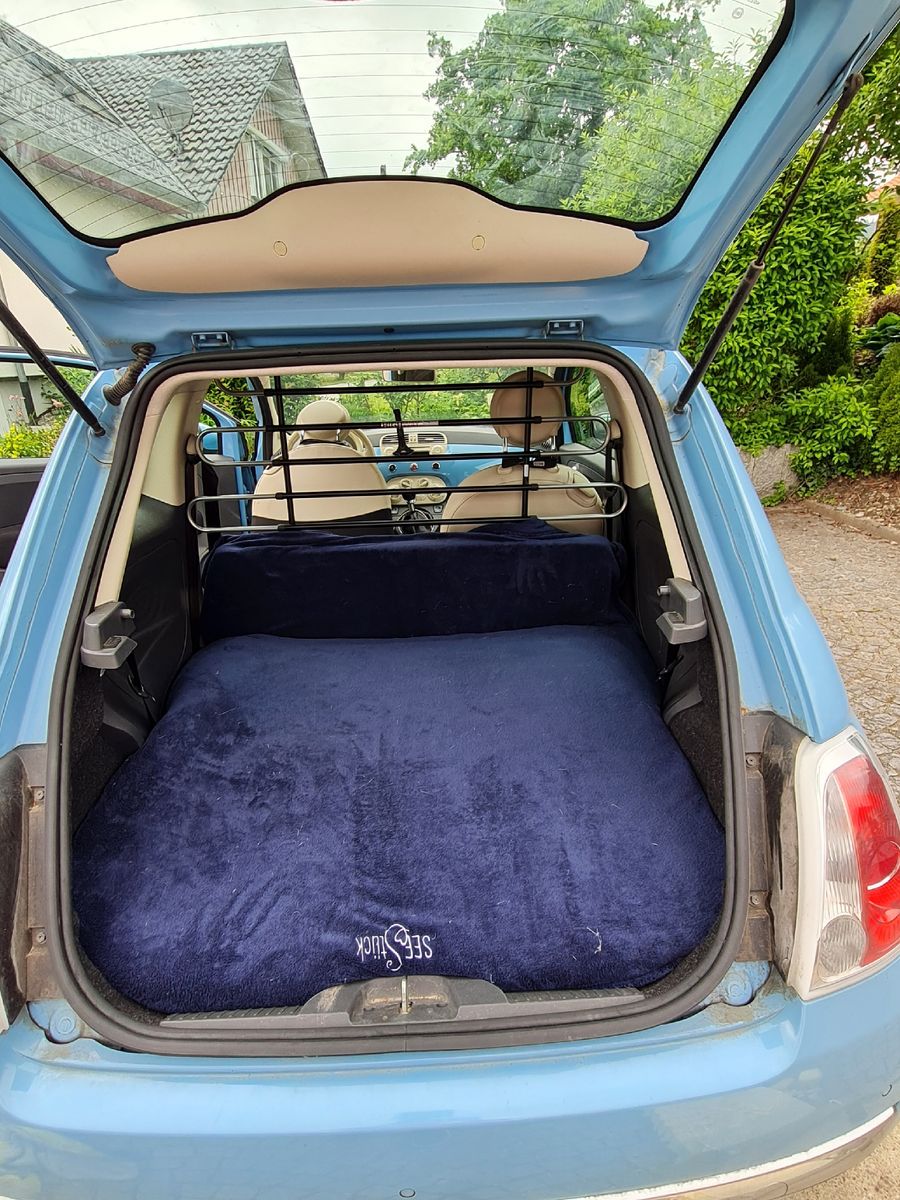

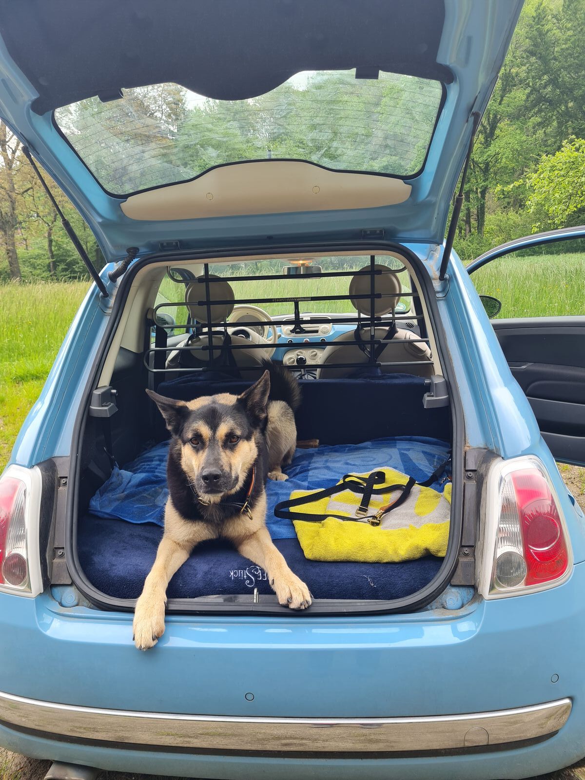

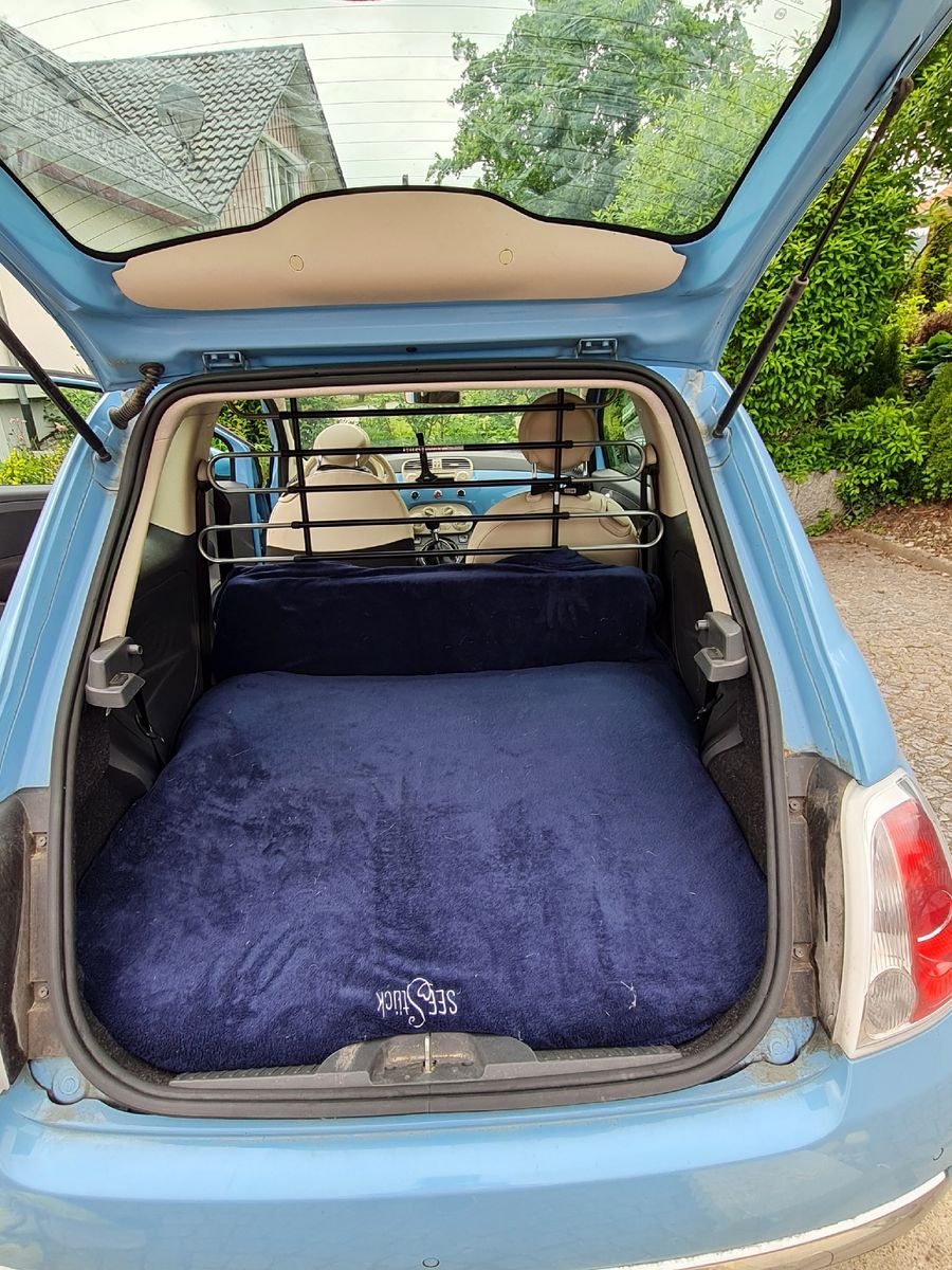

Vermutlich ist die Frage nicht mehr aktuell, aber ich antworte dennoch mal:
Ich habe alles drinnen gelassen, die sitzfläche hoch geklappt, die Rückenlehne umgelegt, in den Kofferraum zum höhenausgleich styroporplatten aus dem baumarkt gelegt und babybett-schaumstoffmatratzen zugeschnitten für drauf. Ein Kleinmetall-klemmgitter rein, Wolldecke drüber, fertig.
Kosten alles zusammen 45 Euro (gitter in ebay kleinanzeigen für 30 Euro, 2 matratzen ebenfalls von dort für 5 Euro, der Rest für Styropor Platten und cuttermesser, Wolldecke war vorhanden)
Für den kleinen Geldbeutel eine ganz gute Lösung.
