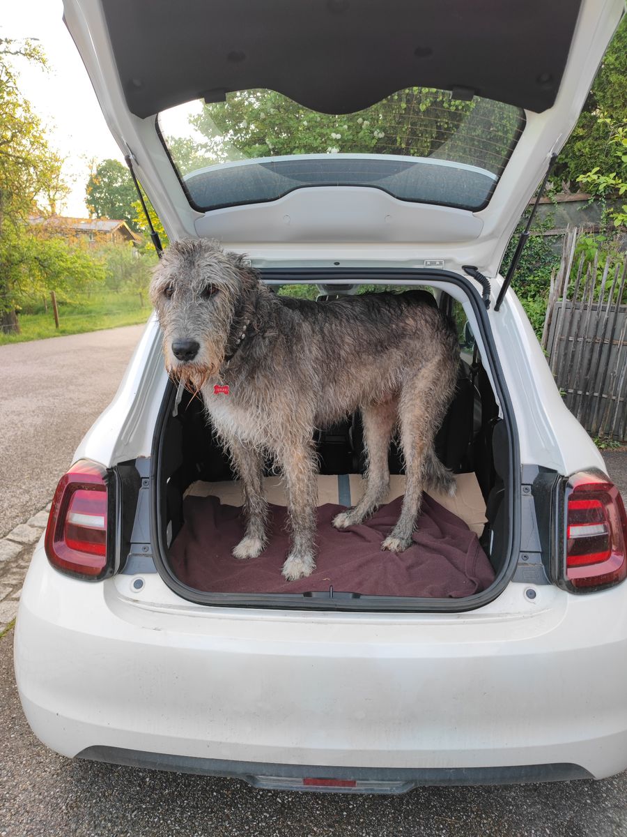

schönes Auto; aber wo soll ein ganz normaler Hund wie ich bei der kleine Heckklappe einsteigen ?

Zuerst den Sitz aus rausnehmen. Dazu Sitz vorne mit viel Kraft noch oben aus den 2 Clipsen ziehen. Anschließen die 10 St. Torx-50 rauschrauben und die (bei mir geteilte) Rückenlehne mit der Gurtschlössern kann rausgenommen werden. Noch die Kabel von den Sicherheitsgurschlösser lösen und verbleibende Kabel mit Isolierband fixieren. Habe Irischen Wolfshund mit gut 70 KG
