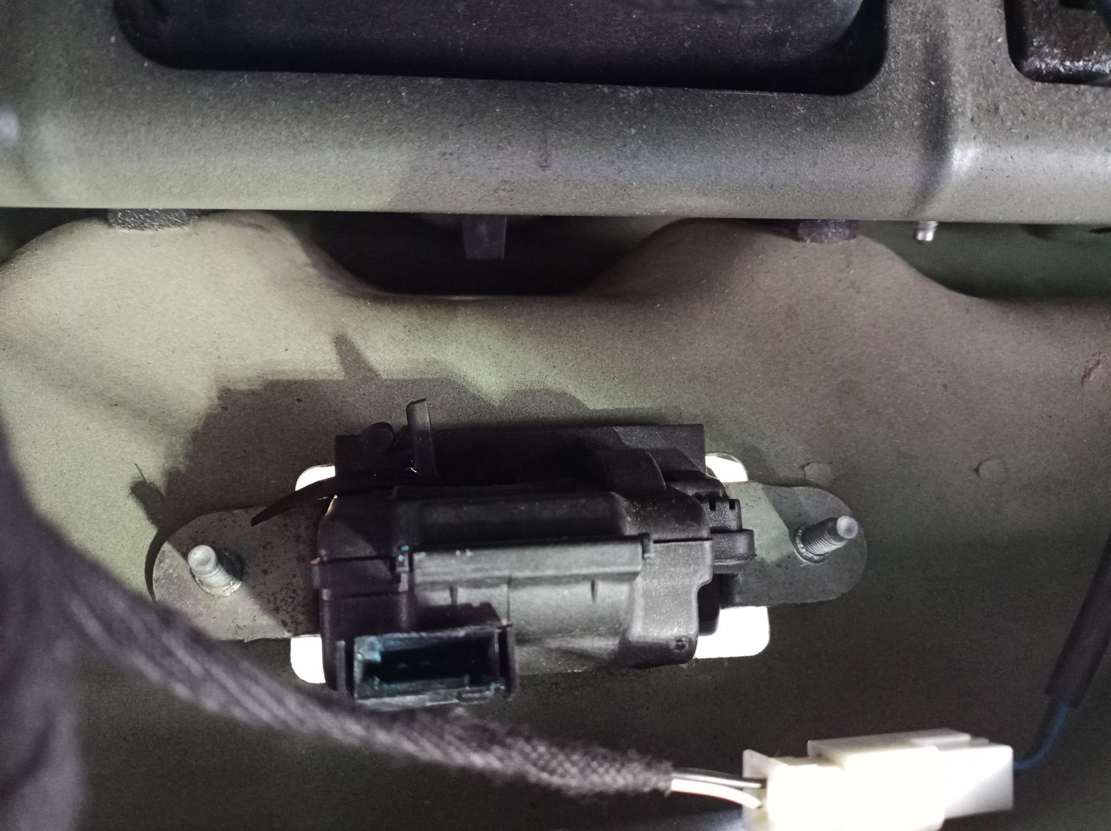

  • Hallo zusammen,
    ich bin nach der Ursache des nicht mehr funktionierendes schloss im Heckdeckel auf der Spur.
    Der Schalter ist i.O.
    Das Schloss selber Sitz ungeschützt im Deckel, richtig ?
    Man kann an allen Seiten daran lenks gucken!
    Fehlt da ein Abdichtung?
    Wie man sieht, ist der Stecker korrodiert und steht voll Wasser. Daher das Problem X(X(.
    Ich berichte weiter.
    Gruß Jörg
