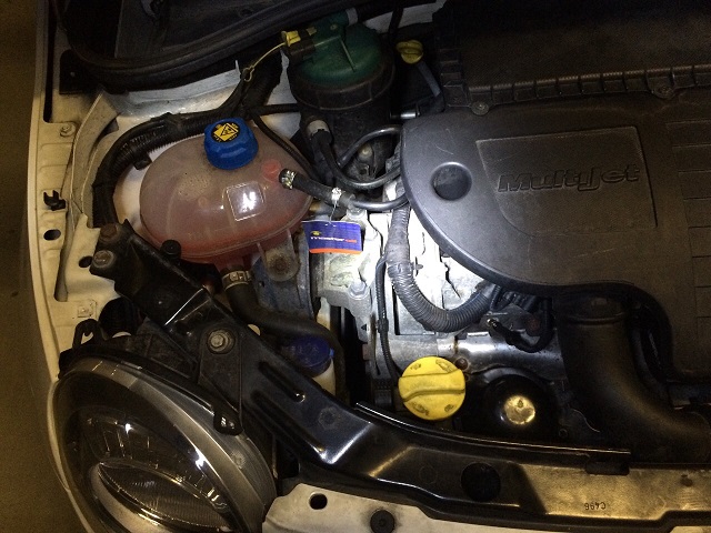

der Innenraum sieht total anders aus.
Mach doch bitte ein Foto vom Motorinnenraum.
Denke, dann werden wir das Teil schon finden.

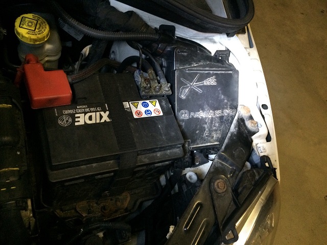

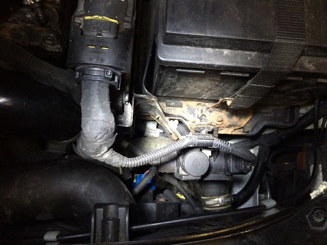

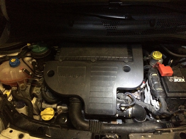

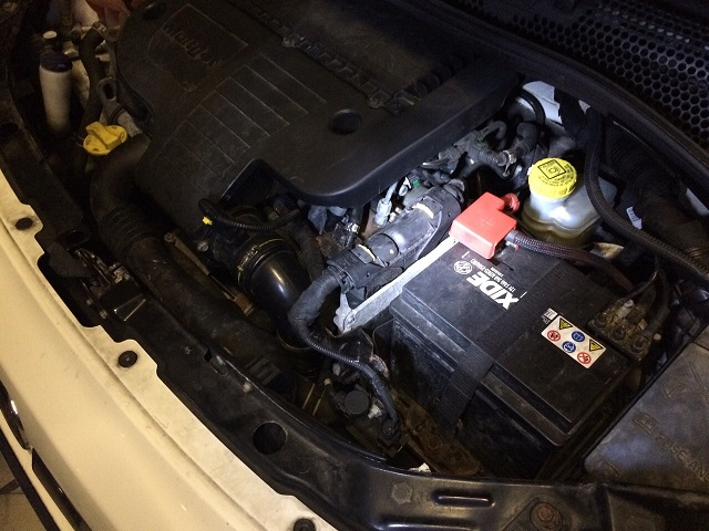

Hallo zurück. Ich habe jetzt mal die Bilder verkleinert und stelle ein paar davon ein. Leider war das Licht nicht so gut.
Frage nach wie vor. Wo befindet sich das Relais für die Vorglühanlage. Ich hoffe Ihr könnt mir einen Tipp geben.
Vielen Dank vorab schon einmal.
VG
HP
ich würde mal die Motorabdeckung und eventuell die Luftfilterabdeckung abnehmen,
um einen besseren Einblick zu bekommen.
Aber Vorsicht! Wenn du das Relais gefunden hast, nicht gleich losschrauben!
Erst die Batterie abklemmen! Kann sonst sehr Ungesund werden!

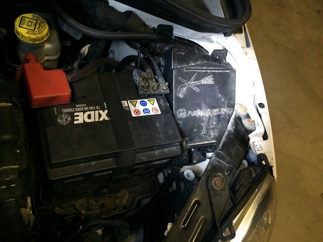

Servus,
habe das Ding jetzt gefunden. Man muss die Batterie und auch deren Halterung komplett ausbauen um dran zu kommen.
Batterie abklemmen hat sich damit auch erledigt :-). Die kommt als erstes raus.
Teilenummer ist 51299012C bzw. 55199051 (beide Nummern stehen drauf).
Kontrolliere jetzt mal die Kontakte und mach ein paar Bilder für eine Ausbauanleitung.
