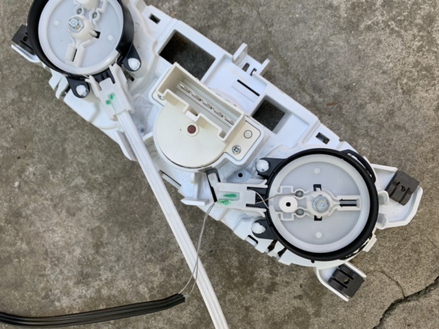

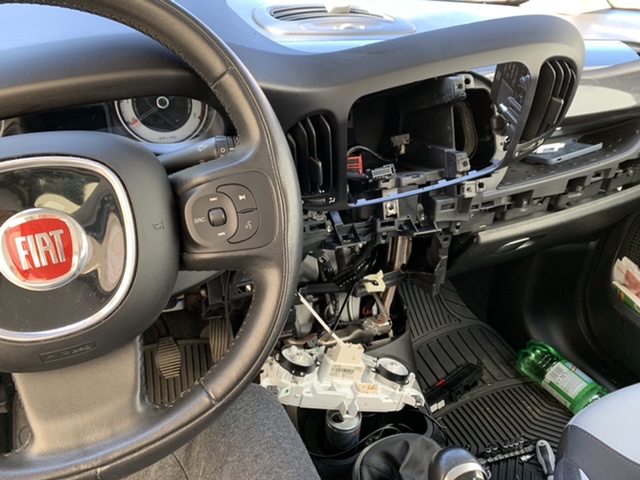

Hallo liebes Forum. Wir fahren seid 1.5 Jahren einen 500l Living 1.3 Multijet. Der gute hat nun 80tkm gelaufen und wir fahren ihn wirklich gerne.

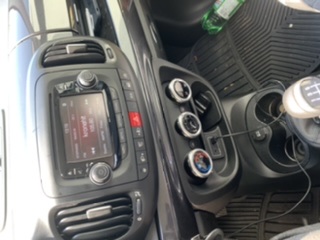

Leider hat sich heute der seilzug der Temperatur Einstellung ausgehängt(normale Klima keine automatik).
Es handelt sich dabei um 2 Seile welche um ein Plastik herum laufen. Diese 2 scheinen zu viel Spiel zu haben. Habe sie wieder eingehängt aber nach kurzer Zeit, fliegen sie wieder raus. Hat einer eine Idee woran das liegen könnte? Habe dazu leider nichts gefunden:)

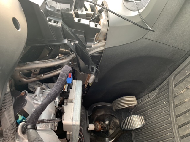

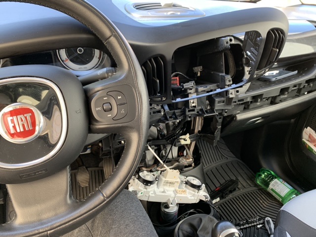

So... Ich habe die gesamte Einheit in der Bucht um 39 Euro gekauft und den hinteren Teil ausgetauscht. Leider muss dazu so ziemlich alles weg gebaut werden was es so gibt. Anschließend dann ein wenig Hände zwischen Armaturenbrett zwengen und alles läuft wieder wie es soll. Falls es doch mal wem so geht. Denke so ist es am leichtesten es instand zu setzen. Liebe Grüße

Habe es genau aus dem Grund kurz beschrieben was gemacht wurde. Das Bauteil sieht nämlich leider sehr günstig verarbeite aus und ich denke es wird in Zukunft auch andere treffen.
