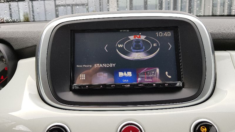

  • Ich habe einen Fiat 500 C BJ 11/15 und habe dort ein Sony XAV-AX100 eingebaut.
    War für das CAN Bus Kabel beim ACR Händler meines Vertrauens in Frankfurt Höchst.
    Jetzt meine Frage. Weiss jemand ob ich das Originalmicrophone nutzen kann (weiss jemand wo es plaziert ist ;-) und über einen Adapter auf die 1,5 mm Klinke bringen kann ?
    Viele Grüße und vielen Dank,
