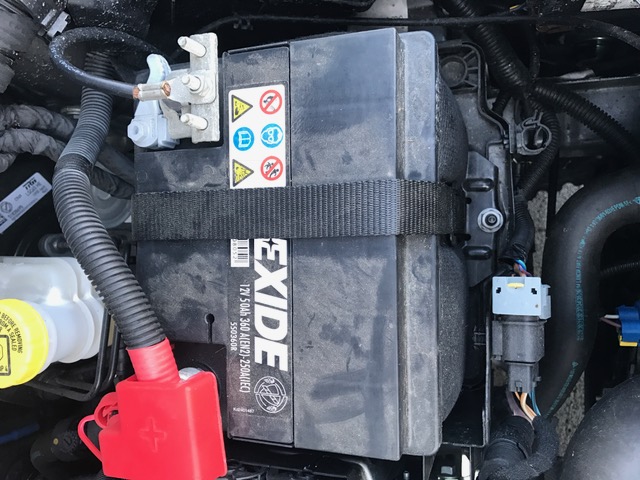

Ich weiß allerdings auch nicht, was für eine Batterie da genau im 500 steckt.
Hab die Batterie mal abfotografiert, falls das Überhaupt weiterhilft.
