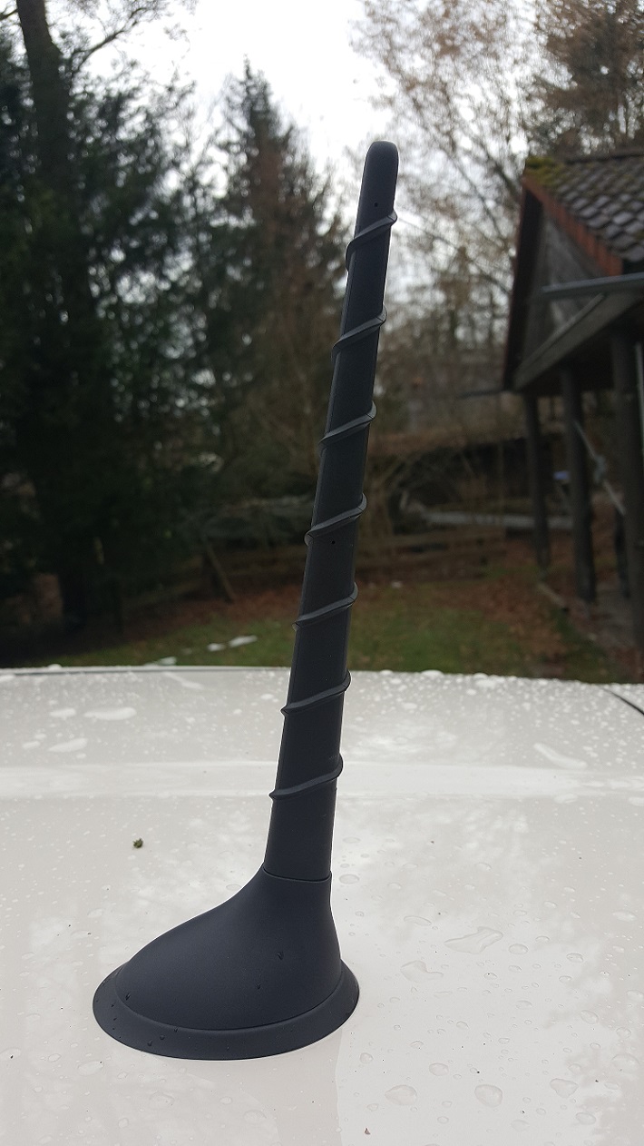

Update... neue Antenne ist montiert und das Geräusch weg
--- Antenne wie Original, nur mit so einer Ent-Verwirbelungsspirale

ich hab vor ca. einer Woche meinen 500X bekommen. Leider musste ich feststellen, dass das Fahrzeug ab 80km/h (bis ca. 100km/h) seltsame "Windgeräusche" (oder etwas was so klingt) macht. Mein Händler hat das Fahrzeug dann für zwei Tage untersucht und ist zum Entschluss gekommen "dass machen alle 500X so". Irgendwie kann (und will) ich das nicht so ganz glauben, denn die Geräusche sind derart markant (und nervig) dass dies andere 500X Besitzer auch hören müssten. Hmm, ich bin etwas ratlos..
Hier noch ein paar Erkenntnisse:
- Das Geräusch erinnert irgendwie an Windgeräusche oder Pfeifen
- Die Geräusche treten ab ca. 80km/h
- Ich denke es hat nichts mit der Drehzahl zu tun
- Die Klimaautomatik ist es auch nicht
Kennt jemand die Geräusche oder könnte sich jemand vorstellen woher diese Geräusche stammen könnten?Grüße Peter
Hallo Peter
habe/hatte selbiges Problem, mein 500X ist deswegen grad in der Werkstatt. Wurde eben von denen informiert, daß sie den Fehler gefunden haben, es liegt aller Wahrscheinlichkeit an der Dachantenne. Diese wird im Rahmen der Garantie von FIAT getauscht. Ich kann mein Auto leider erst am Donnerstag wieder abholen und es testen, aber vlt. machst du deine derweil einfach mal ab und schaust was passiert. Hab auch noch keinerlei Ahnung, was für ein 'Modell' von Antenne die jetzt montieren werden.
