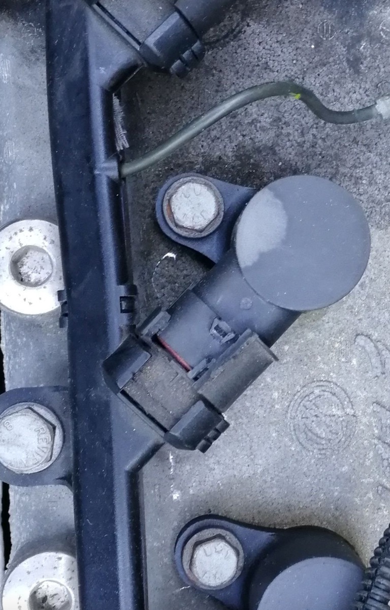

Hi zusammen,
an meinem 1.4 16v ist auf einer Zündspule der Clip gebrochen.
Kann mir jemand sagen, wo ich diesen erwerben kann?
Danke euch fiat500-forum.de/attachment/2856/
Hi zusammen,
Top Danke, ja sowas habe ich gemeint.

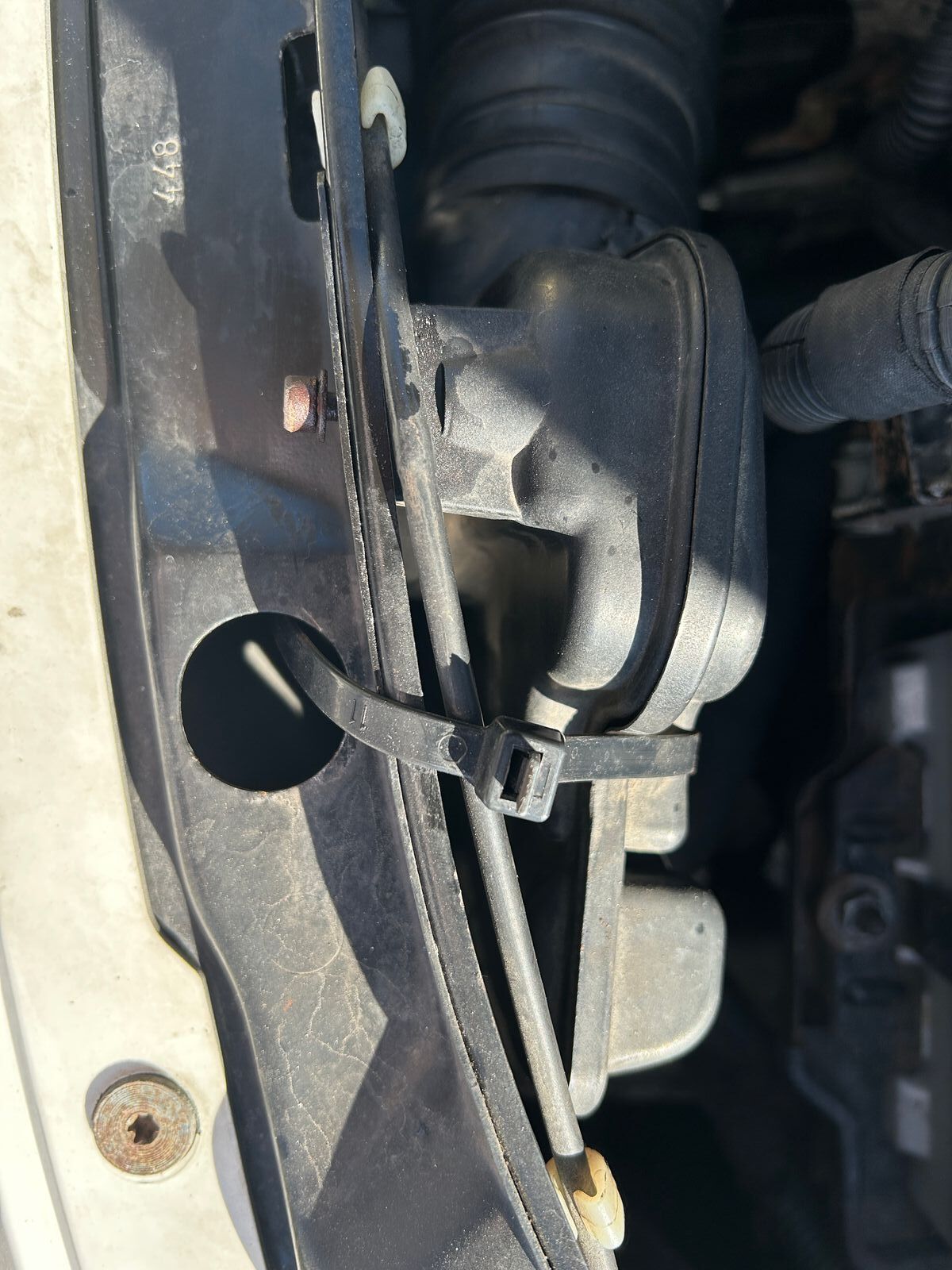

Du musst erstmal versuchen , diese Imbusschraube rauszudrehen und dabei nicht das Gehäuse zubeschädigen.
Halo ulysser,
das hat die Werkstatt oder Vorbesitzer schon vorher kaputt gemacht, Die Messingbuchse war schon durchgedreht.
Habe jetzt die Schraube mit Rostlöser usw. aus der Buchse bekommen und die Buchse wieder mit Epoxid eingeklebt.
Soweit ist da alles wieder i.O.
Wenn das aber nicht hilft, werde ich eine Ensat einbauen oder doch das Teil tauschen.
Danke für eure Tipps

hier meine erste Frage ![]()
Mein 500er hat folgende Kennzahlen
BJ 2009, 1.4 16V 100 PS
An diesem Bauteil dreht die Schraube durch und der Vorbesitzer hat das nur notdürftig mit Kabelbinder fixiert.
Ich möchte das wieder ordentlich machen.
Kann mir einer sagen, was das für ein Bauteil ist bzw. die Teilenummer?
Ferner würde ich, wenn genung Platz dort einen Ensat einsetzen, falls das Teil recht teuer ist, da muss ich aber sehen, ob genung Wandstärke dafür vorhanden ist.
