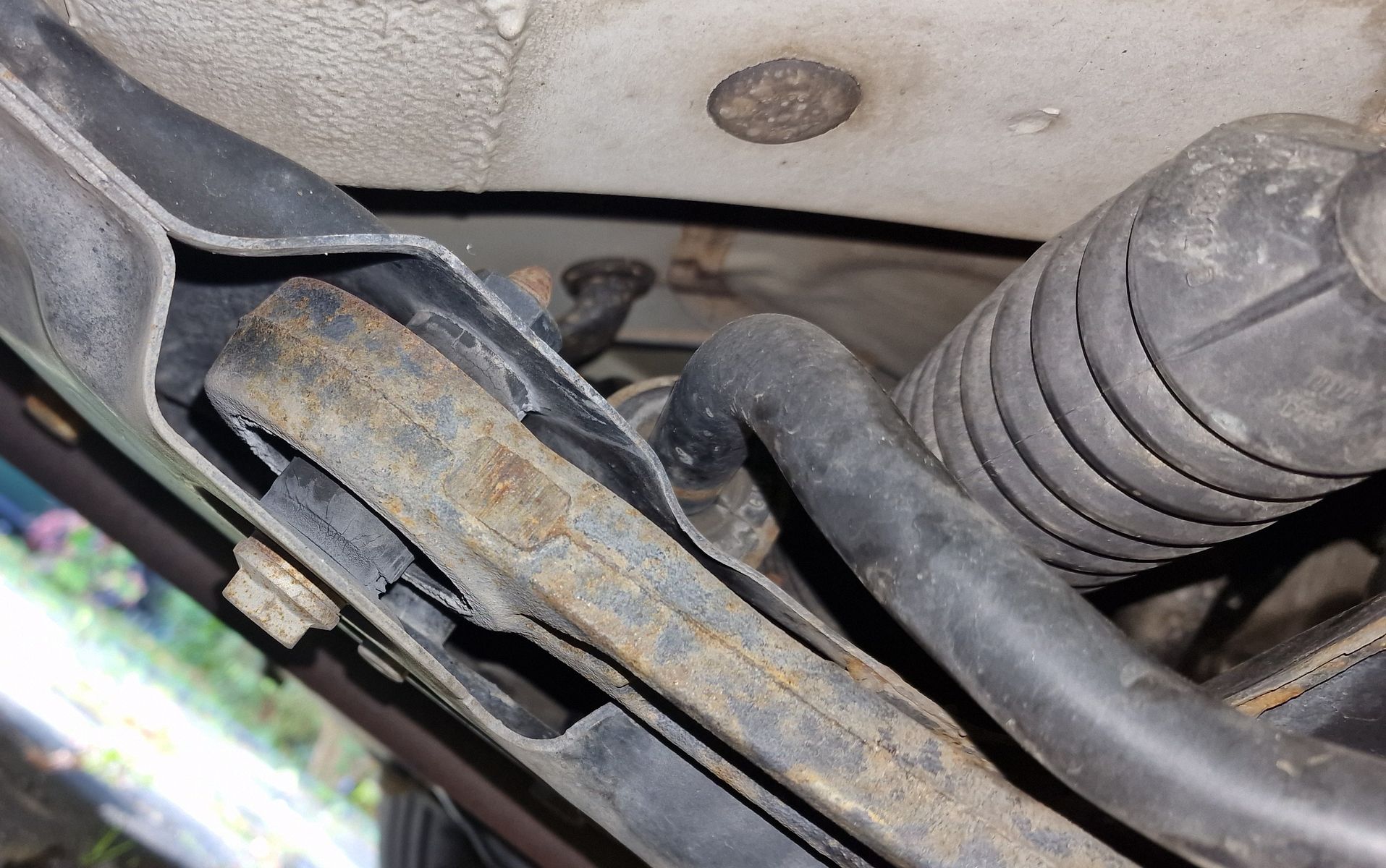

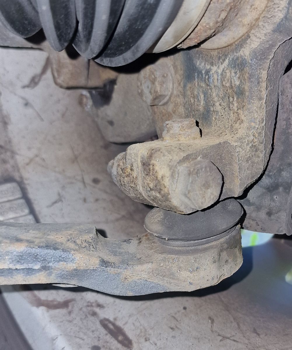

Können die Querlenker so übelst laute Geräusche machen? Ich hänge mal Bilder der schlimmeren rechten Seite an.

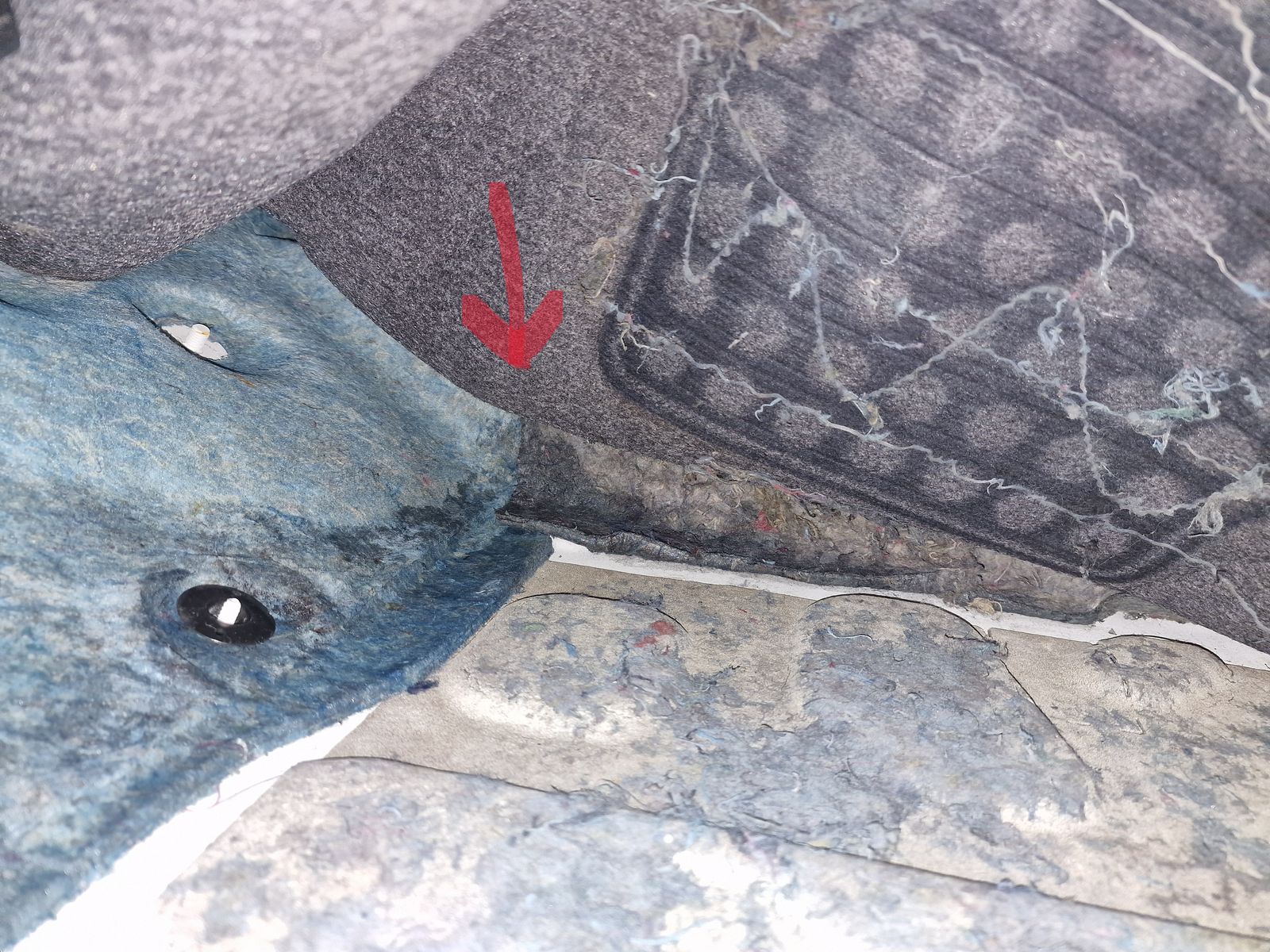

Mir ist nun aufgefallen, dass die Fußmatte feucht war und ich habe alles getrocknet, das Auto über Nacht stehen lassen. Eben gerade stand schon wieder Wasser links im Fußraum, siehe Foto 1. Das Wasser scheint aus dem Bereich des Gaspedals hinunter zu laufen. Siehe Pfeil Foto 2.
Beifahrerseite ist trocken. Der Ablauf unterhalb der Scheibenwischer Fahrerseite war verstopft, aber ist nun wieder frei. Daran lag es leider nicht.
Hat jemand eine Idee was man prüfen könnte? Evtl. eine bekannte Schwachstelle, Dichtung oder ähnlich?
