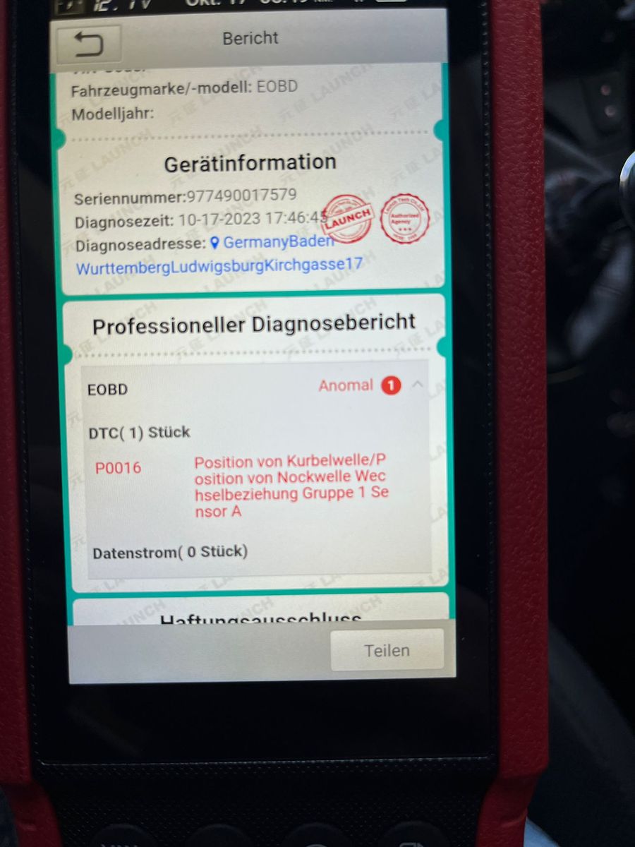

    wie bereits geschriebenen hatte ich auch immer beim starten die Fehlermeldung
    P0016.
    Jetzt vor 4 Tagen habe ich den Kurbelwellensensor getauscht.
    Seit dem erscheint der Fehler nicht mehr. Ich vermute mal der Sensor hatte einen defekt und grade im kaltem Zustand lieferte er Fehlsignale an das Steuergerät.
    Die Reparatur war sehr einfach. 500er auf die Hebebühne, Bodenabdeckung vom Motorraum demontiert, Stecker abgezogen vom Sensor, eine Schraube gelöst und schon konnte man den Sensor wechseln, siehe Bild.
