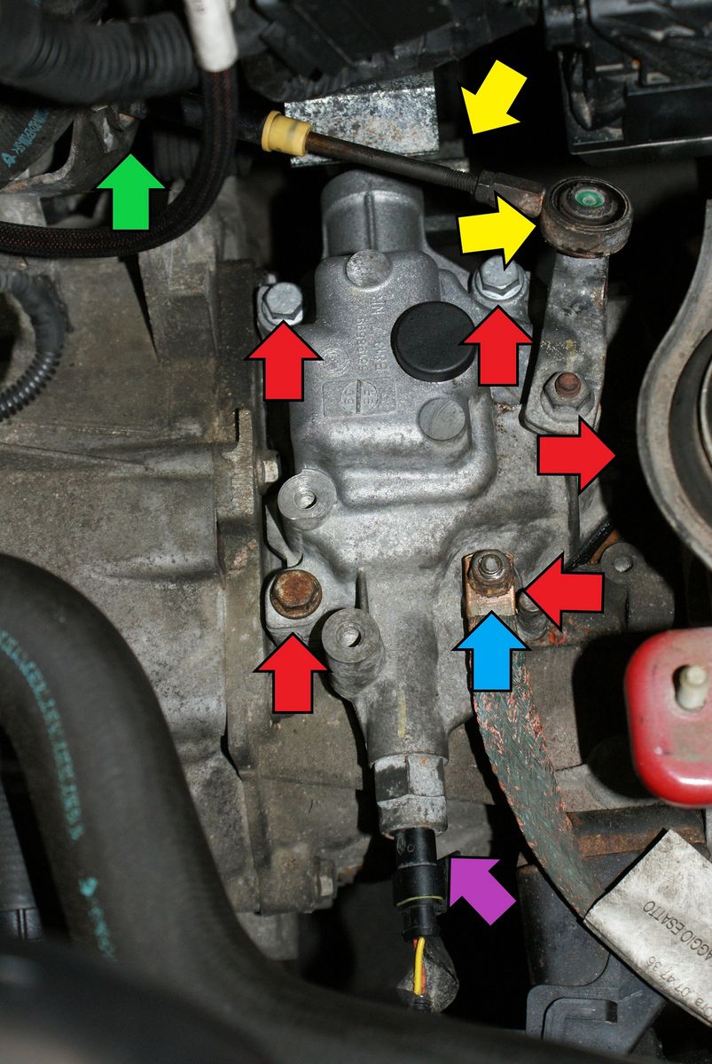

    Zu Beginn, habe ich die Schaltung auf Leerlauf gestellt, danach habe ich die Batterie inclusive dem Batteriehalter ausgebaut .
    Als nächstes kam der Steckecker vom Rücklichtschalter (lila) an die Reihe, gefolgt vom Masseband (blau).
    Etwas schwieriger gestaltete sich doch das Abbauen der Schaltseile (gelb). Die Seile sind auf einen Kugelkopf gepresst.
    Beim abhebeln musste ich vermeiden, dass ich nicht nur an dem inneren Ring hebel, damit nicht das Gummi beschädigt wird.
    Um mehr Bewegungsfreiheit zu bekommen habe ich noch das obere Schaltseil aus der Halterung genommen (grün).
    Zum Abbauen vom Schaltblock ist es doch angenehmer und es ist ja nur eine kleine Klammer die zu entfernen ist.
    Der Schaltblock ist mit 5 Schrauben (rot) befestigt. Wenn die Schrauben gelöst sind, geht er ganz einfach ab.

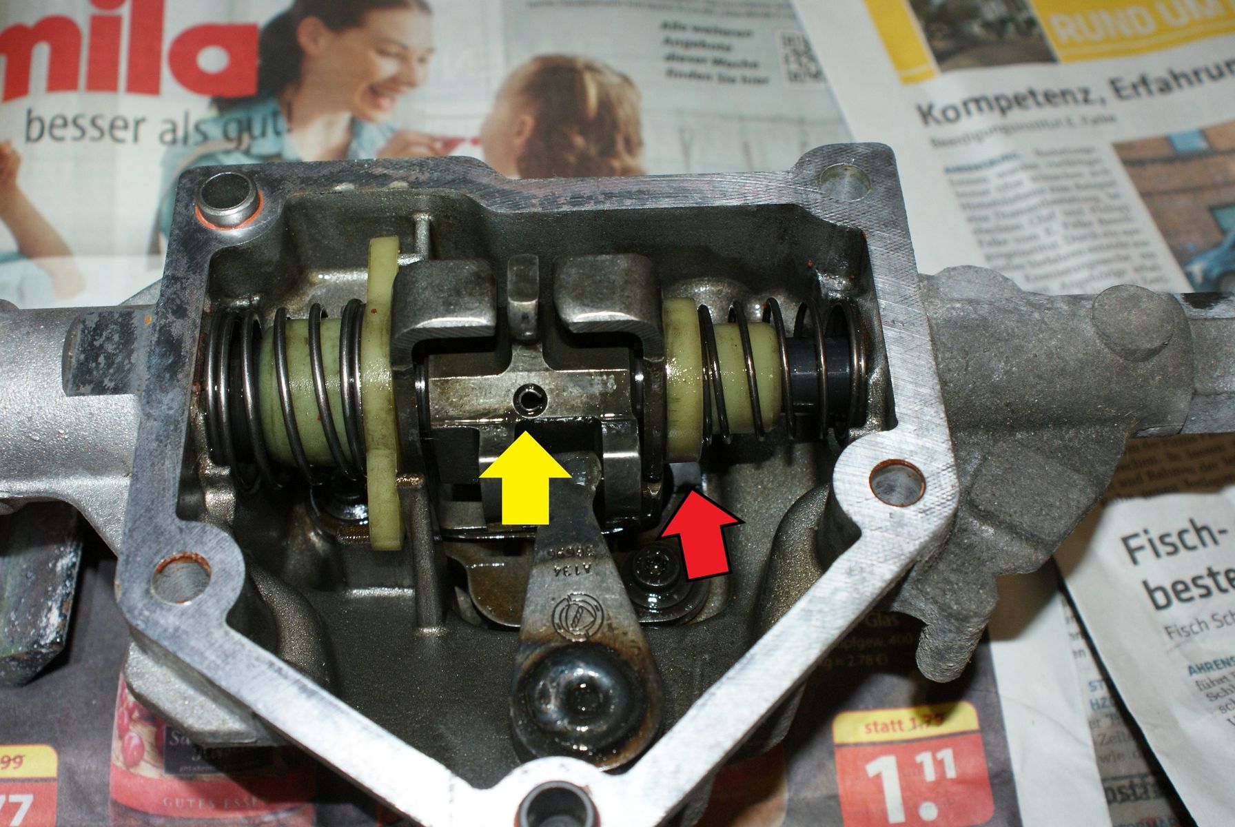

    Nachdem alles sauber war, incl. der Dichtflächen, konnte es mit dem Ausbau des Simmerringes weitergehen.
    Hierzu muss der Kerbstift (d= 4mm, gelb) ausgetrieben werden. Dazu hab ich die Welle so gedreht, dass der Stift nach hinten Platz hat, damit der das Loch frei gibt.
    Wenn der Stift draußen ist, hält nur noch ein Sägering die Welle fest.
    Um den Sägering auszubauen, hab ich die Plastikbuchse (rot) weggedrückt, dann war der Weg zum Sägering frei.
    Jetzt konnte ich die Welle herausziehen und den Simmerring austauschen.
    Der Zusammenbau ging natürlich in umgekehrter Reihenfolge (auf die Flucht vom Kerbstift hab ich natürlich geachtet).

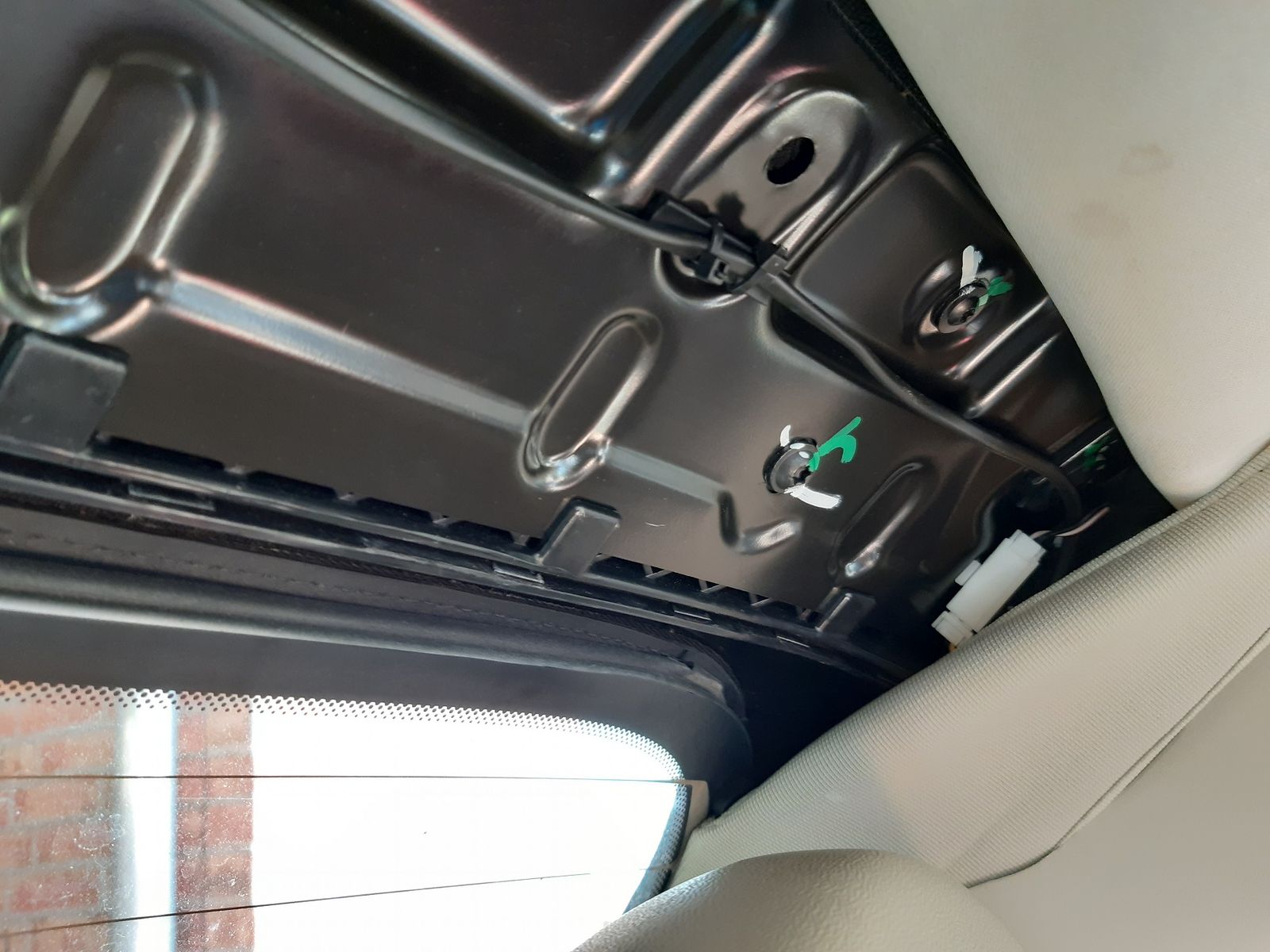

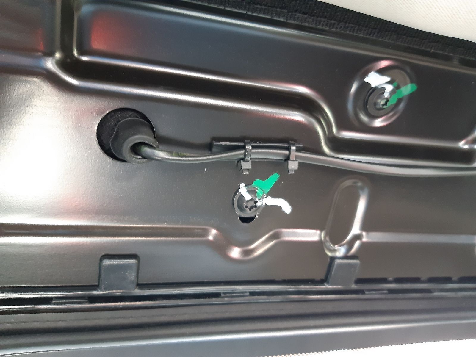

    Vier Schrauben vom Spoiler und ein Stecker:
    Jetzt kann der Himmel soweit weggeklappt werden.
    Zu sehen sind 8 Torx-Schrauben, für den Spoiler sind, es die oberen vier Schrauben.
    Weiter ist das Kabel vom Bremslicht zu sehen, dass mit vier Kabelbinder befestigt ist und an der linken C-Säule mit einem Stecker verbunden ist.

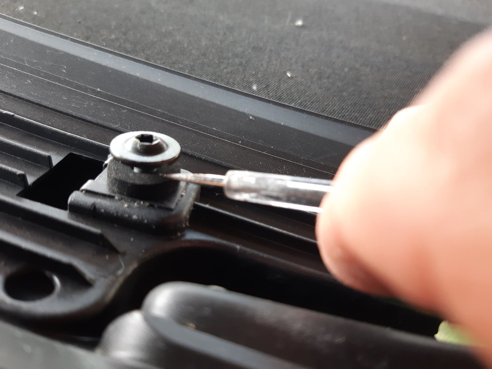

    Als nächstes habe ich den Stecker vom Bremslicht gelöst.
    Er ist mit einer kleinen Nase gesichert, die ungünstiger Weise so eingebaut ist, dass sie nicht zu sehen ist.
    Es ist etwas fummelig, geht aber gut mit dem schmalen Schlitzschraubendreher zu lösen.

    Jetzt kommt der 25erTorx zum Lösen der vier oberen Schrauben zum Einsatz.
    Der Spoiler sollte nun gelöst sein, bei uns hat er nach all den Jahren noch etwas geklebt. Mit etwas ziehen ging er dann ab.
    Nun noch den Gummistopfen und das Kabel aus dem Dach ziehen und der Ausbau vom Spoiler ist fertig.

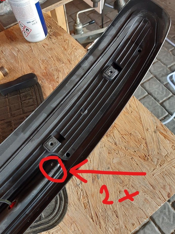

    Sauberkeit muss sein:
    Vor dem Einbau habe ich das Ganze erst einmal gereinigt, weil es ja auch wieder Dicht sein soll.
    Das heißt, ich habe das Dach unter dem Spoiler, die Auflagefläche vom Spoiler sowie am Spoiler die vier Klammern für die Schrauben gereinigt, hier werden noch die Moosgummischeiben aufgeklebt.
    Nicht zu vergessen, die Kabeldurchführung im Spoiler, hier waren noch Reste von Dichtmittel dran.
    Das neue Bremslicht wird an der Stelle mit Moosgummi abgedichtet, daher sollte es hier alles sauber sein.
    Das Dach habe ich nur mit einer Bürste gereinigt. Lieber hätte ich das ganze feucht gereinigt und noch imprägniert.

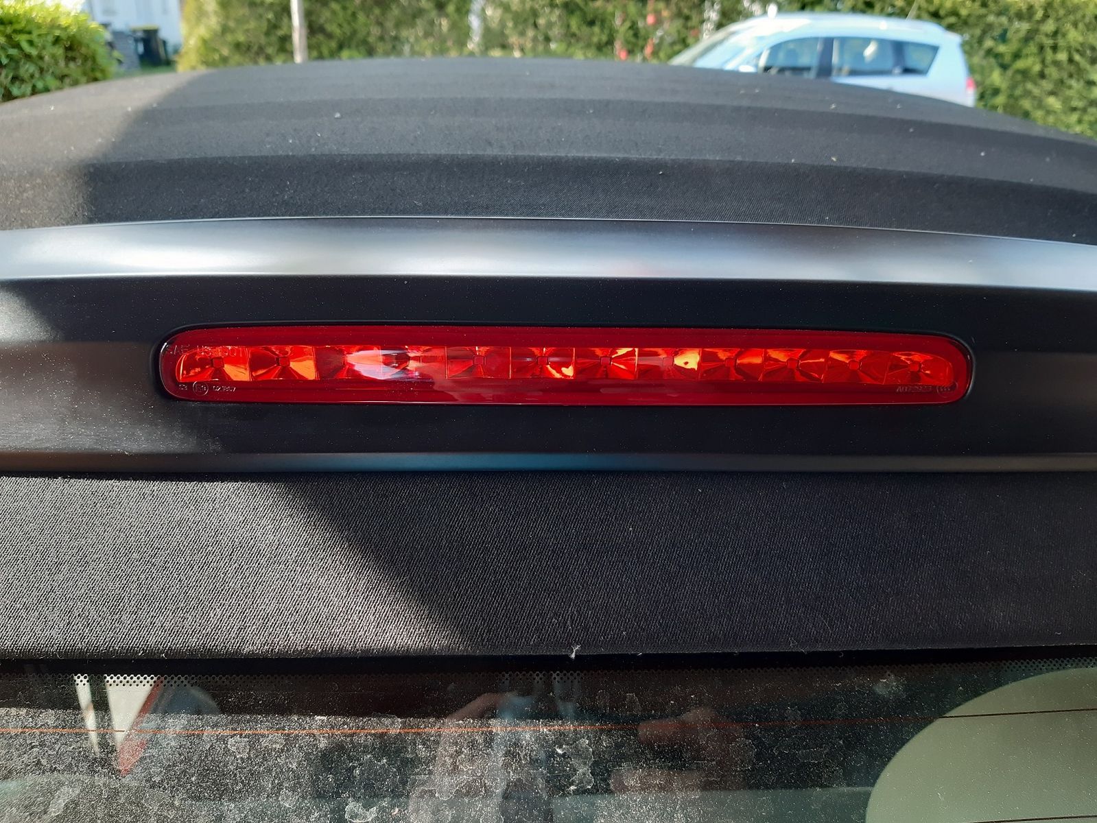

    Zu guter Letzt noch den Plastikstreifen wieder in die Nut drücken.
    So sehen die Klammern für die Befestigung vom Himmel aus.
    Fertig.
    Das Bremslicht hat die Ersatzteilnummer 77365246 und hat 195€ gekostet (Stand 05/2022)
    Wie schon gesagt, alles halb so schlimm. Ist nur sehr teuer, das gute Stück
