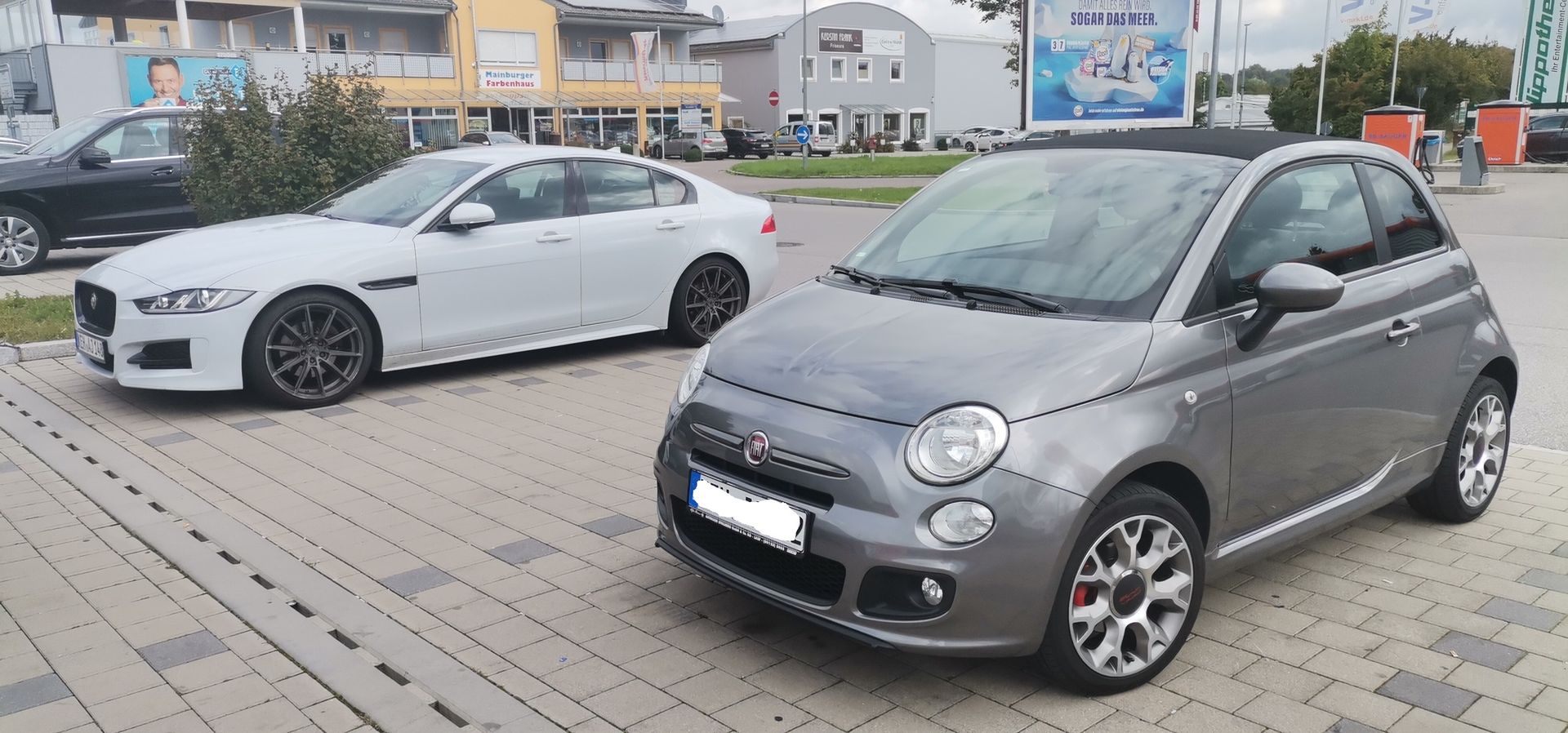

    Hallo liebe Fiat Freunde,
    mein Name ist André und ich komme aus Bayern (nähe Regensburg). Seit knapp 5 Wochen besitzen wir einen Fiat 500S, Bj 2013 - 90.000km mit 100PS Automatikgetriebe und Cabrio.
    Der Wagen ist Scheckheftgepflegt und es wurde vor dem Kauf bei Fiat der große Kundendienst durchgeführt.
    Nun haben wir ein kleines Problem mit (während der Fahrt - rutscht der Gang auf "N" Stellung").
    Da ich sonst auch in Foren unterwegs bin und immer nette Leute und gute Erfahrungen sammle, dachte ich mir mich hier mal anzumelden.
    Anbei seht ihr unseren schönen Fiat500S und unseren Hauptwagen (Jaguar).
