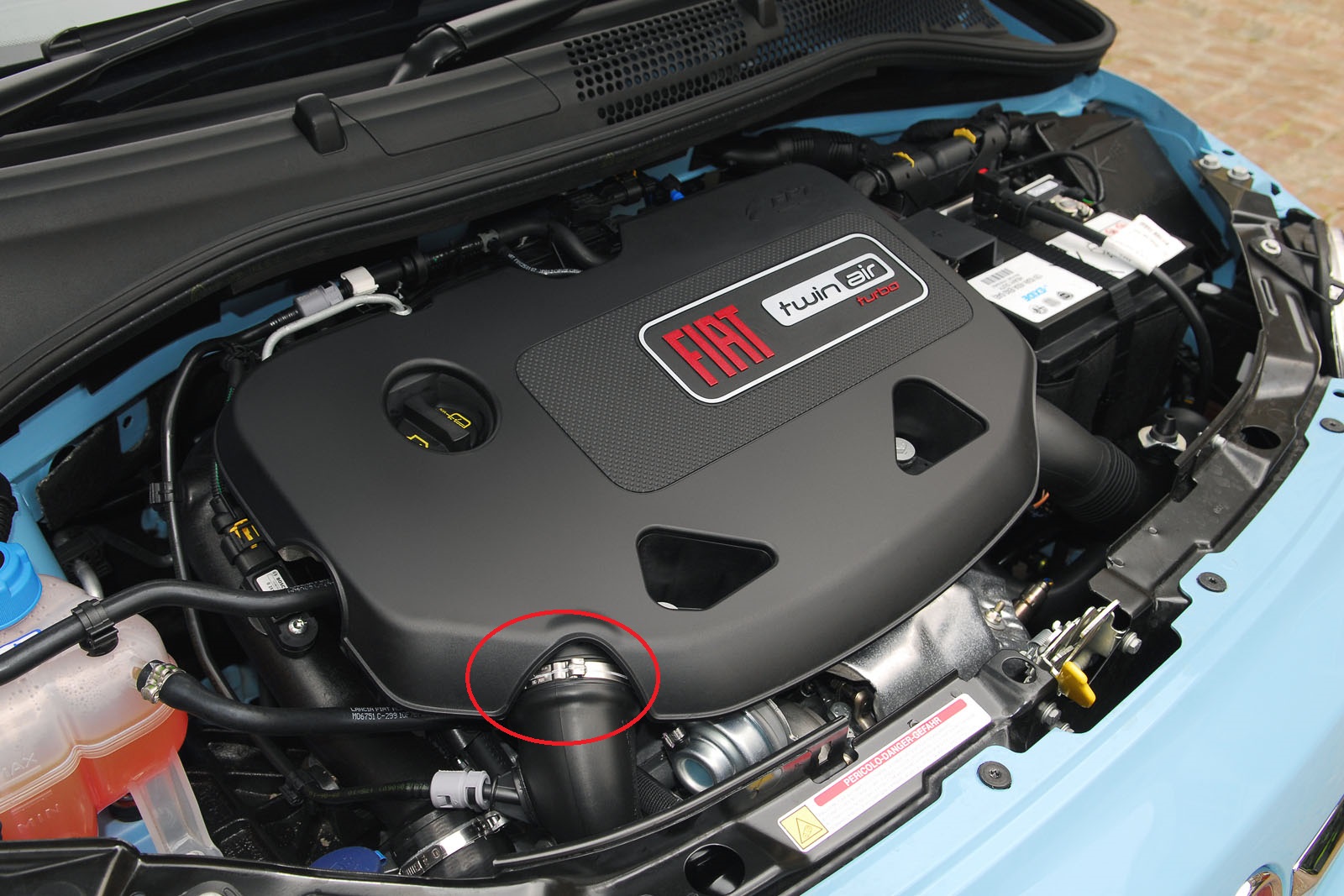

    Spricht etwas dagegen, wenn man die Schelle gegen eine gewöhnliche Schlauchschelle wechselt? Dann könnte ich diese auch mit etwas Gewalt auftrennen und erspare mir den Kauf einer solchen Zange:/
    Das macht doch Fiat bestimmt mit Absicht. Andere Schlauchschellen im Motorraum sind mir einem Schraubenzieher zu lösen... :evil:
    Ich hatte mich am Wochenende mal probiert die Motorabdeckung zu demontieren. Leider bin ich am Verbindungsstück (linke Seite) gescheitert. Die Ansaugung konnte ich demontieren und die beiden Schrauben oben ebenfalls.
    Ist auch hier wieder ein beherztes Ziehen erforderlich oder muss die Schelle (Markierung) gelöst werden? Dafür ist wahrscheinlich ein besonderes Werkzeug erforderlich und funktioniert das mit einer Kombizange? Oder löst man das an anderer Stelle lösen.
    Bin technisch eigentlich ganz versiert, aber der Motorraum vom Fiat ist mir noch sehr unbekannt und möchte nicht gleich alles kaputt machen :S

    Danke Fifi, habe mal an der Abdeckung beherzt gezogen und den Anschluss gefunden.
    Habe dann meinen Adapter angeschlossen.
