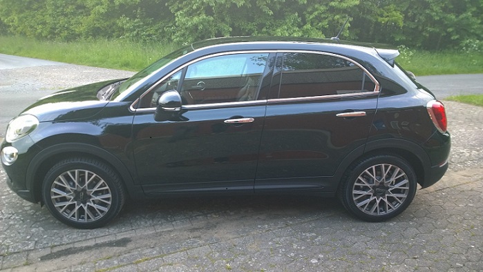

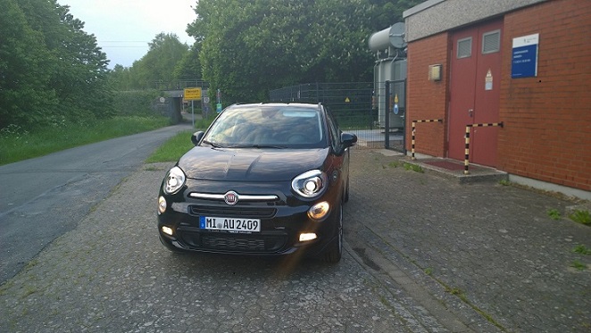

    Guten Abend liebe 500 Gemeinde :)
    Ich bin neu hier im Forum und wollte mich nur einmal kurz vorstellen, damit man weiß mit wem man es zu tun hat.
    Ich bin 26 Jahre jung und wohne in Nordrhein Westfalen im schönen Petershagen.
    Nach acht Wochen warten bin ich nun heute endlich von meinem Grande Punto auf den 500X umgestiegen und habe dazu direkt eine Frage (kommt ein extra Thema), weswegen ich auf dieses Forum gestoßen bin.
    Dann auf eine angenehme gemeinsame Zeit =)
