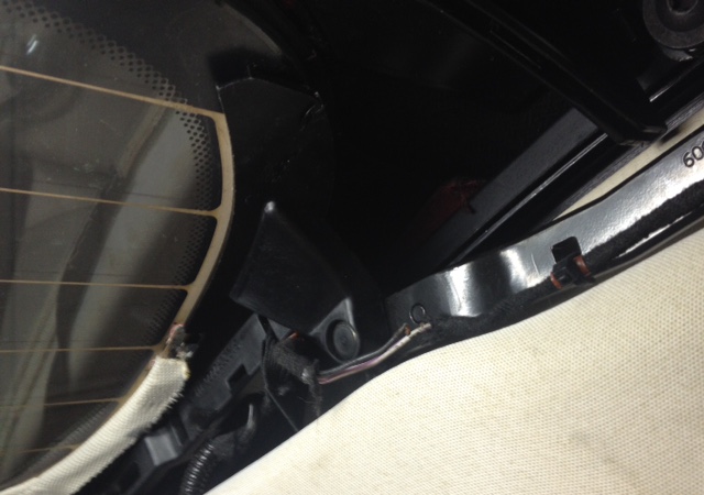

    Auf Anfrage bei einer Fiatwerkstatt wurde mir bestätigt, dass der Kabelbaum an dieser Stelle sehr oft bricht.
    Zumindest bei den ersten Modellen ist das wohl eine Kinderkrankheit.
    Ich konnte das Kabel neu verbinden und isolieren. Jetzt funktioniert die Heckleuchte wieder.
    Mal sehen wie lange. Das Kabel ist total ungeeignet.
    Jedes Mal wenn das Faltdach runterfährt, wird dieses Kabel total geknickt.
    Da hätte man ein Spiralkabel o.ä. nehmen müssen. :rolleyes: :rolleyes: :rolleyes:
    Fiat kann nur die komplette Rückleuchte als Ersatzteil liefern. Preis 166 € In Worten: Einhundertsechsundsechzig!!!
    Das einzelne Leuchmittel, also der LED-Block ist nicht einzeln wechselbar.
    Es könnte natürlich auch ein Kabelbruch sein. Soll wohl bei den ersten Modellen häufig vorgekommen sein.
    Ich werde mal schauen, ob ich am Kabel etwas sehen kann.
