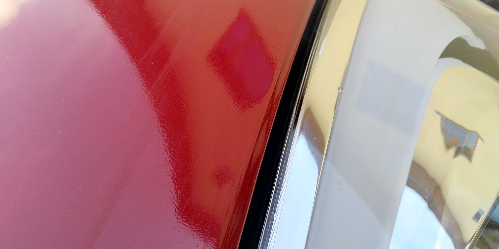

    Also mein Händler hat sowas auch noch nicht erlebt. Man konnte es vorher tatsächlich nicht erkennen.
    Auf dem begefügten Bild kann man am Schatten sehr gut erkennen was das Problem ist.
    Der Herr von Fiat hat selber schon etwas versucht zu polieren daher ist der Lack wenigstens nicht mehr so stumpf.
    Es liegt wahrscheinlich daran das mein Auto noch dem lackieren zu lange mit der Schutzfolie in der Sonne stand und die Weichmacher aus der Folie in den Lack gezogen sind (meinte der Lackierer).

    Der Händler hat im Rahmen der Montage eine Servicewäsche gemacht und mich bei der Übergabe darauf hingewiesen, dass der Lack auf der Motorhaube und an der Kotflügeln doch erhebliche Mängel aufweißt. Ich wusste erstmal gar nicht, was ich sagen soll, weil er meinte das käme von einer schlechten Nachlackierung.
    Mein Auto wurde noch nie Nachlackiert und wird von mir auch immer nur sehr Lackschonend von Hand gewaschen.
    Also suchte ich noch am selben Tag einen Lackierer auf, der mir auch bestätigte das es sich definitiv um dem Orginallack handelt.
    Den Tag darauf bin ich wieder zum Händler, der konnte mir immer noch nicht glauben und wir sind zusammen zu einem Sachverständigen gefahren. Der Sachverständige wiederum bestätigte das es sich eindeutig um den Orginallack handelt.
    Wieder bei Händler hat dieser Bilder vom Auto und der Lack gemacht und einen Kulanzantarg gestellt, etwa eine Woche später meldetet sich der Händler bei mir, das jemand von Fiat selber vorbei komme, um sich das Problem vor Ort anzuschauen. Das war heute.
    Also der Mitarbeiter von Fiat meinte, das wäre mein Problem und Fiat würde sich davon nichts annehmen. Da bei meinem Auto natürlich auch gerade die Garantie für den Lack abgelaufen ist.
