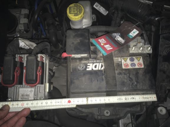

    Herzlichen Dank. Leider war ich gestern in den Baumärkten nicht so erfolgrfeich, denn in dem Fiat war eine 200mm breite Batterie. Die habe ich mit der 175er Tiefe nicht gefunden.
    Dann war ich bei einem Teilelieferanten und den habe ich dann mit der nächst kleineren für einen Fiat500 312 2013 konfrontiert. Nun telefoniere ich gleich noch einmal mit dem.
    Danke für die Info. Hier noch ein Bild von der Batterie die ich heute drin habe. Sonst versuche ich halt eine 210mm breite auf den Teller zu bekommen.
