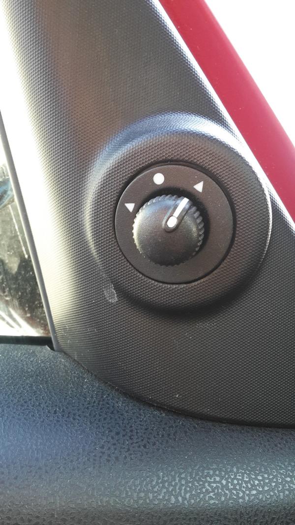

ich muss bei meinem 500L den linken Außenspiegel wechseln. Weiß jemand, wie man die Innenteile (siehe Foto) entfernt? Stift ziehen, Ring drehen oder ausklipsen?
Vielen Dank für eine Antwort!

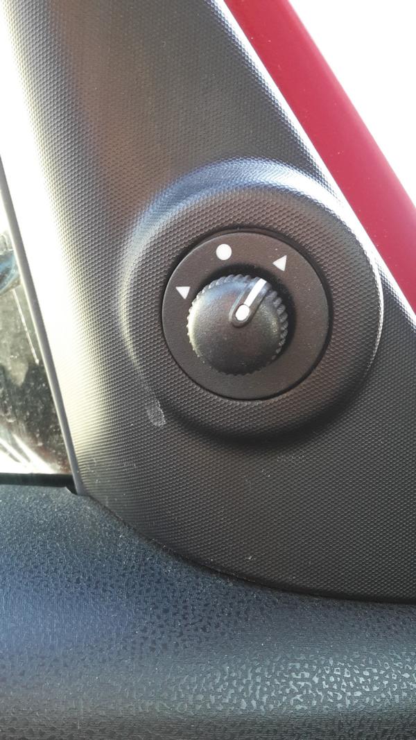

Habe es inzwischen selbst herausbekommen: Man muss das ganze dreieckige Plastikteil herausclipsen! Dahinter liegen drei Schrauben, an denen der Spiegel befestigt ist. Die Verstellmechanik ist in dieses Plastikteil integriert.
