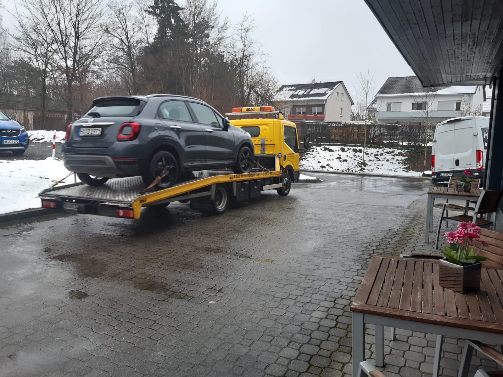

    Ihr Lieben, drückt mir die Daumen. Bei Lastfahrt ging er immer aus und an und wieder aus und an... Auf Gas und Benzin. Jetzt hab ich es nichtmal bis zur Werkstatt zum auslesen geschafft. Not Lauf und Motorkontrolllampe ging an. Hier gibt es einen Beitrag von Sandy, die beschreibt das Problem auch. Aber keine Rückmeldung, was es letztendlich war.

  • Zumindest gehen jetzt der Umbauer und Fiat zusammen ans Auto. Der gelbe Engel hat den Wagen zum Umbauer gebracht, da ist auch Fiat in der Nähe. Da die Probleme vor paar Tagen anfingen, habe ich Videos gemacht und dann hat der Umbauer sofort alles geregelt, dass der Wagen mit Fiat und er gemacht wird. Ich wollte jetzt hier in einer Werkstatt nur mal Fehler auslesen lassen. 5 km vor der Werkstatt dann die Motorleuchte und er nahm kein Gas mehr an. Notlauf. Dann bei der Werkstatt ausgelesen und die gelben Engel gerufen. Morgen sollte der Wagen zum Umbauer. Aber jetzt eben so. Bin im ADAC, kein Thema. Mein Auto hat noch Werksgarantie und für den Umbau extra Garantie. Je nachdem, was den Fehler verursacht, die Garantie muss dann bezahlen. Deswegen ADAC, kein anderer. Sonst bleib ich auf die Abschleppkosten sitzen, wenn es vom Umbau kommt. Aber die Anlage ist so oft überprüft worden und war in Leipzig bei den Ingenieuren. Ich werde berichten. Man man. Dabei lieb ich meine Nudel so sehr. Hat jetzt etwas über 15.000 drauf und muss zur Inspektion. Termin steht auch, aber die Werkstatt dort ist so voll und jetzt das. Da können die jetzt dort bei Fiat die Inspektion gleich mitmachen. So ne Sch...
